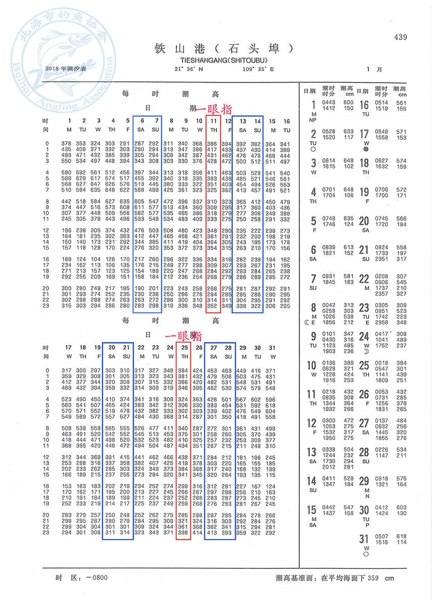

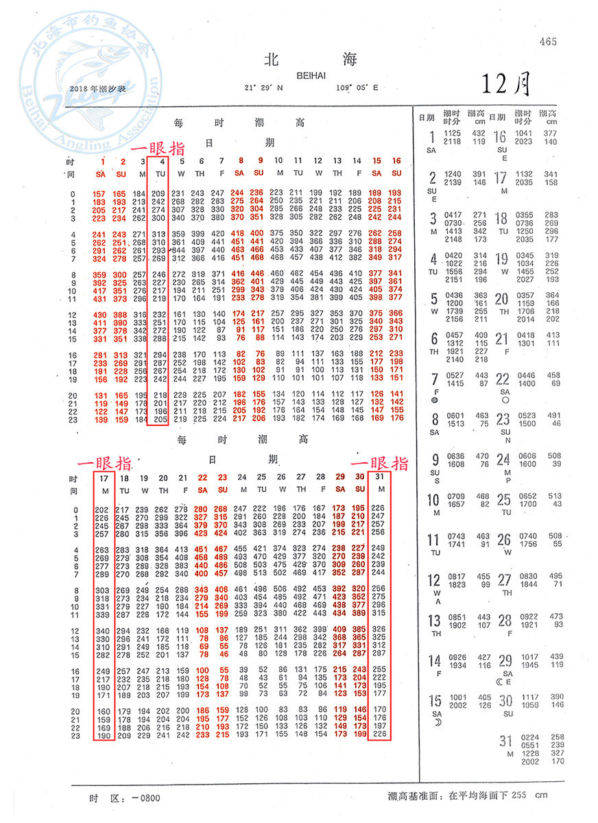

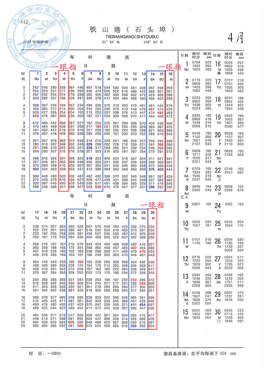

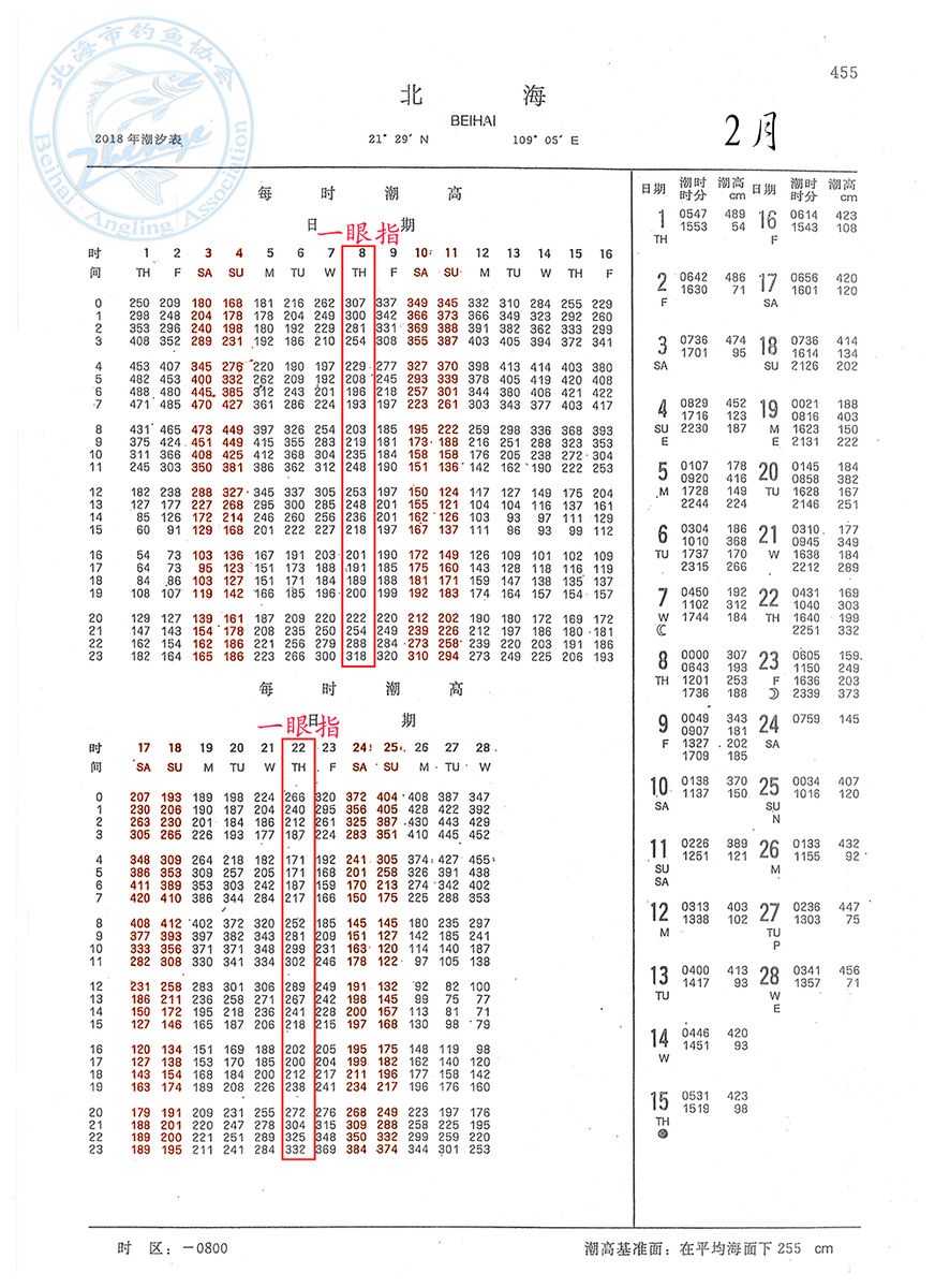

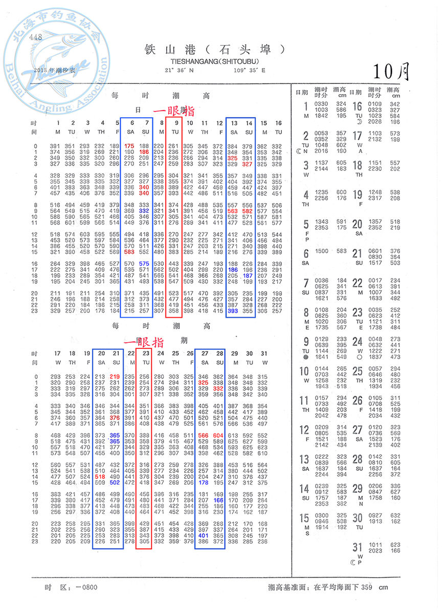

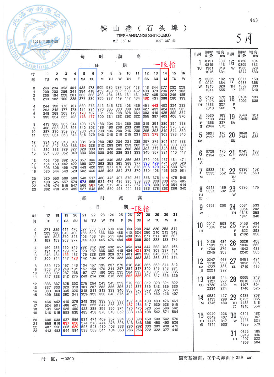

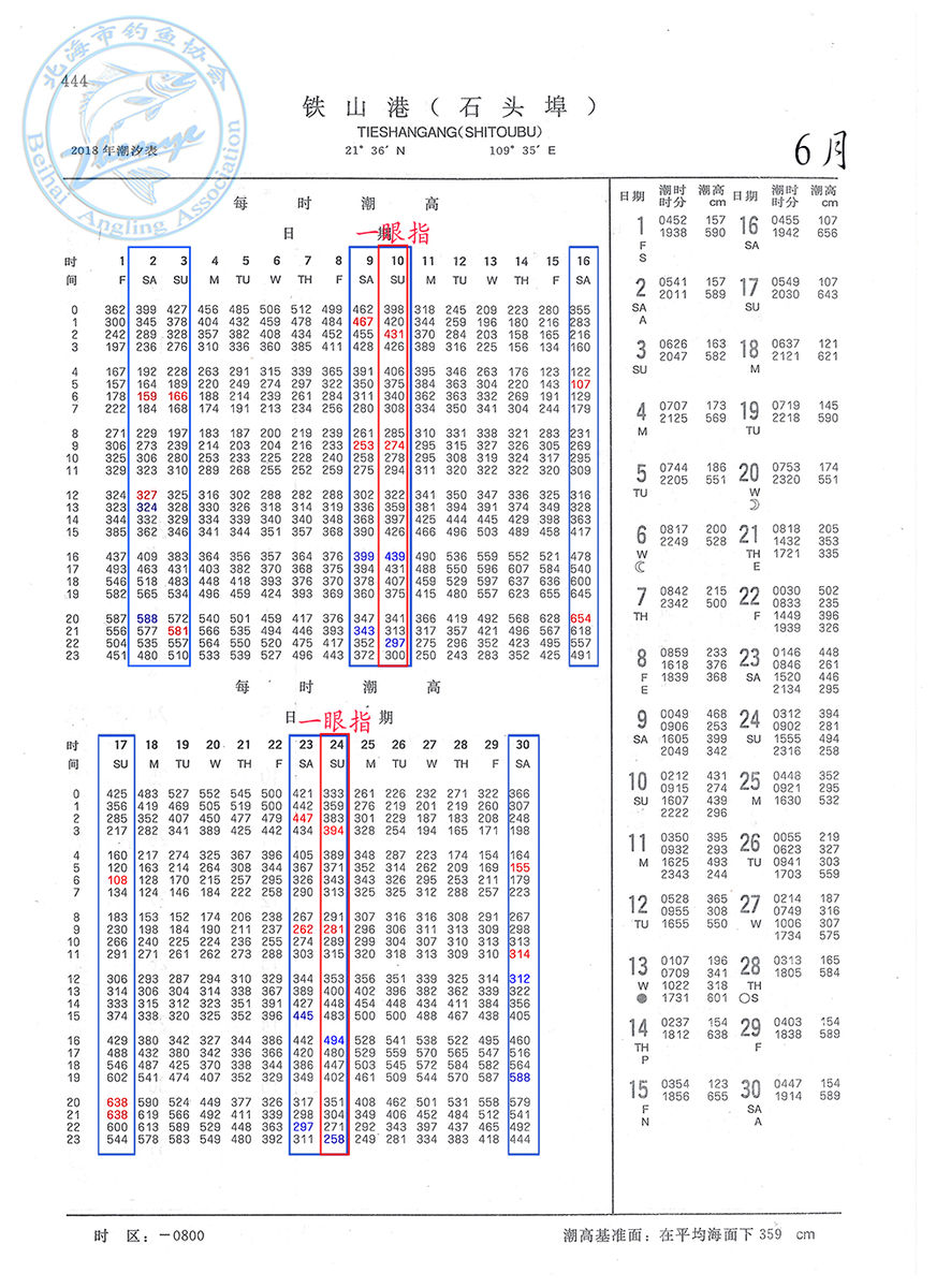

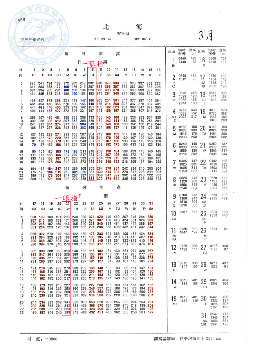

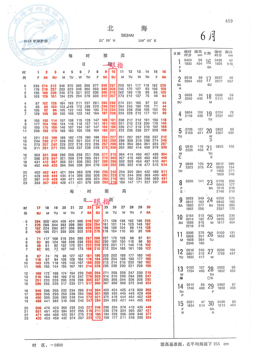

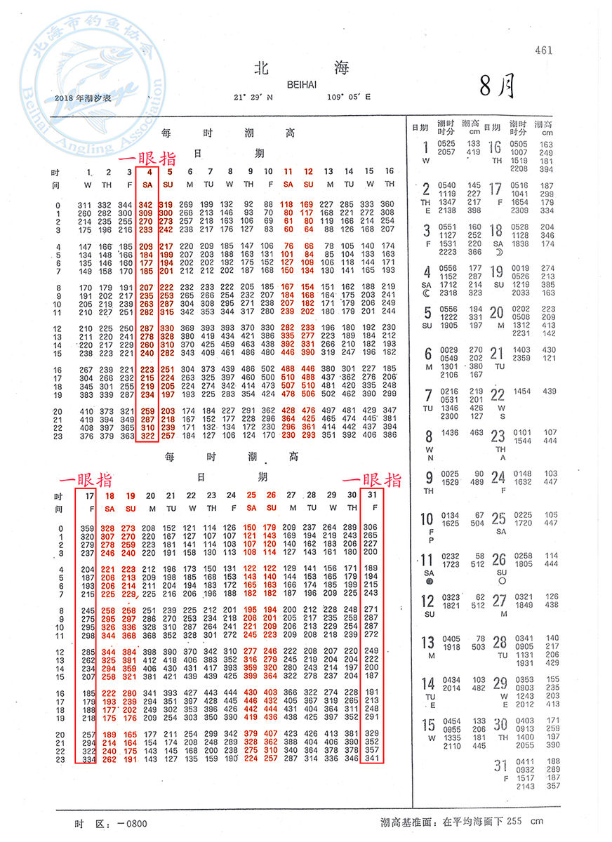

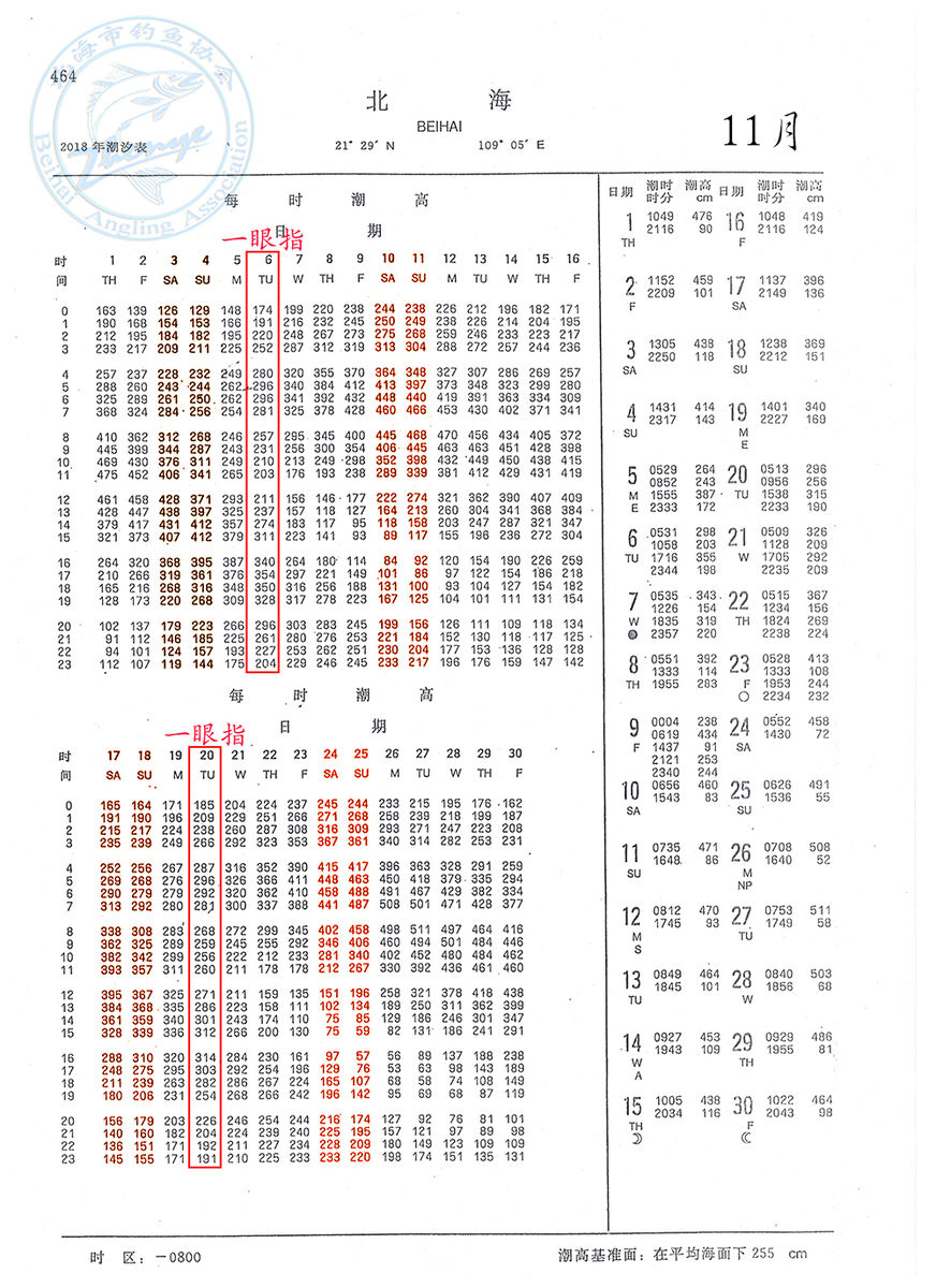

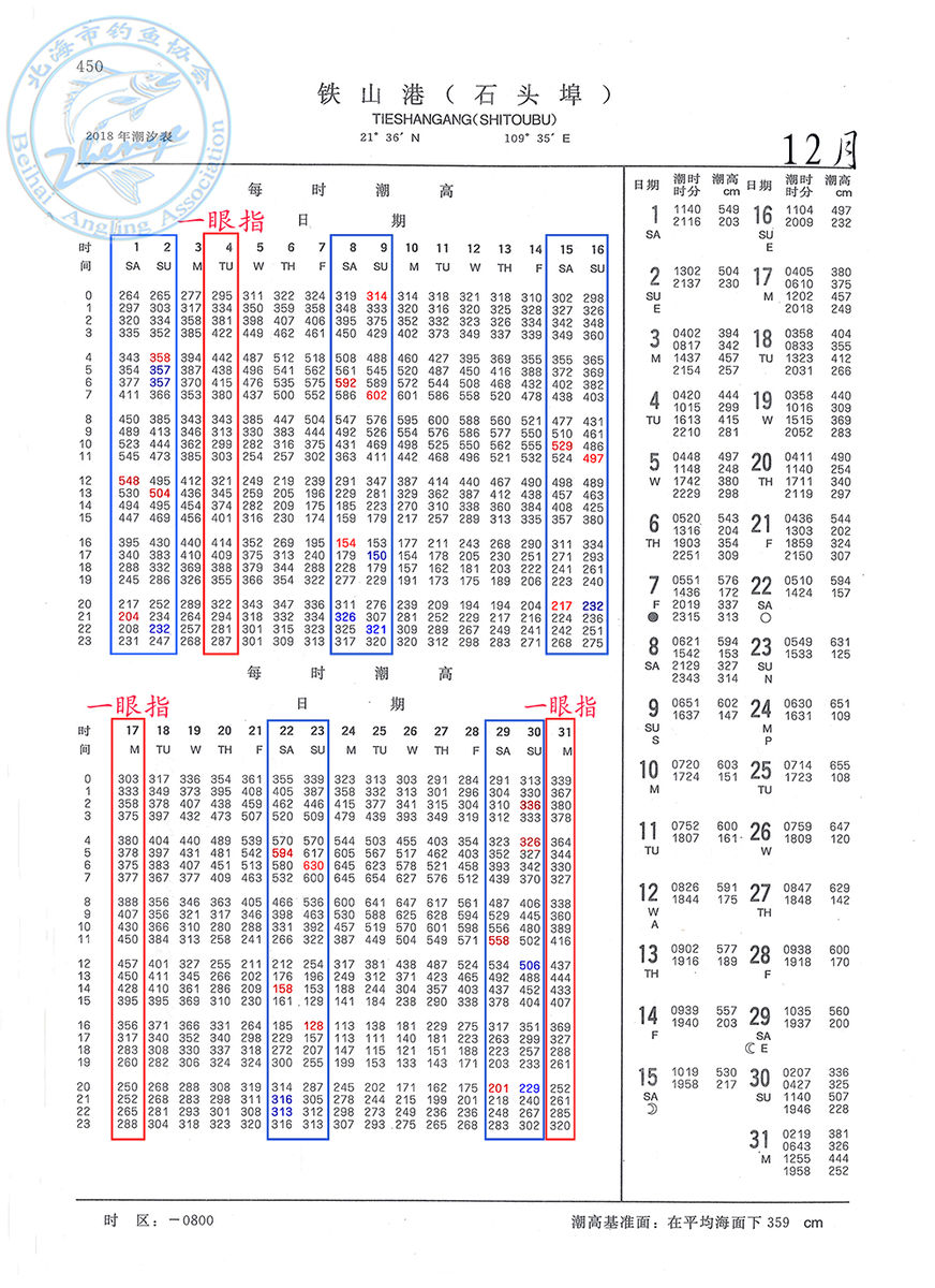

甲殼蟲 - 北部灣銀行

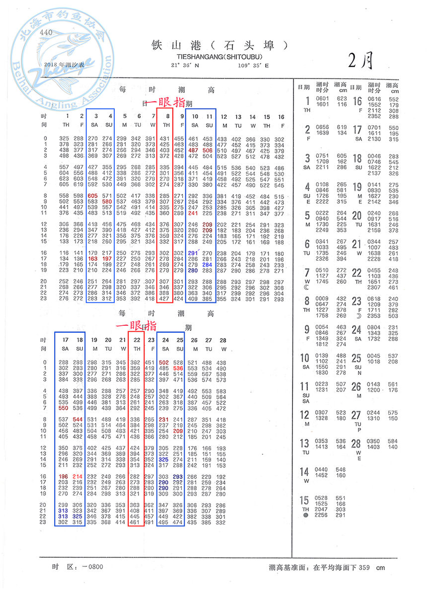

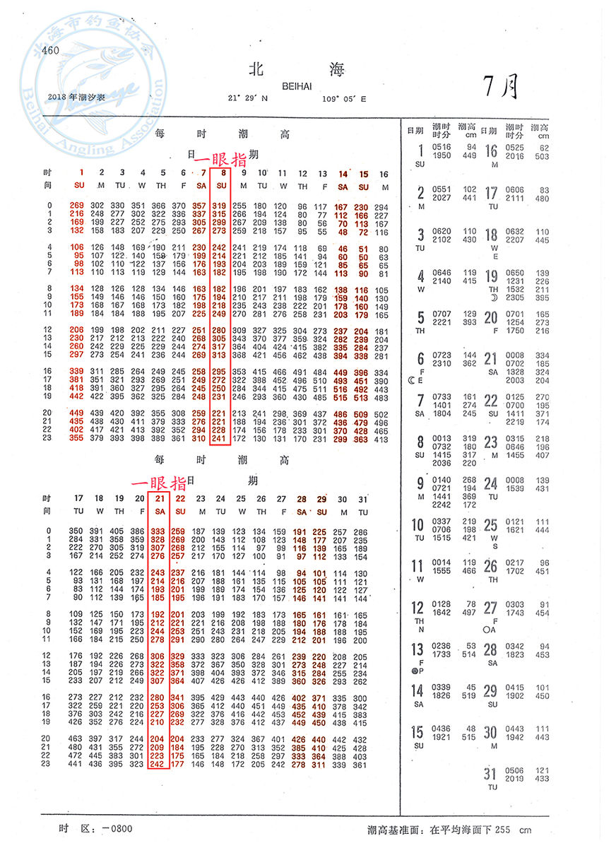

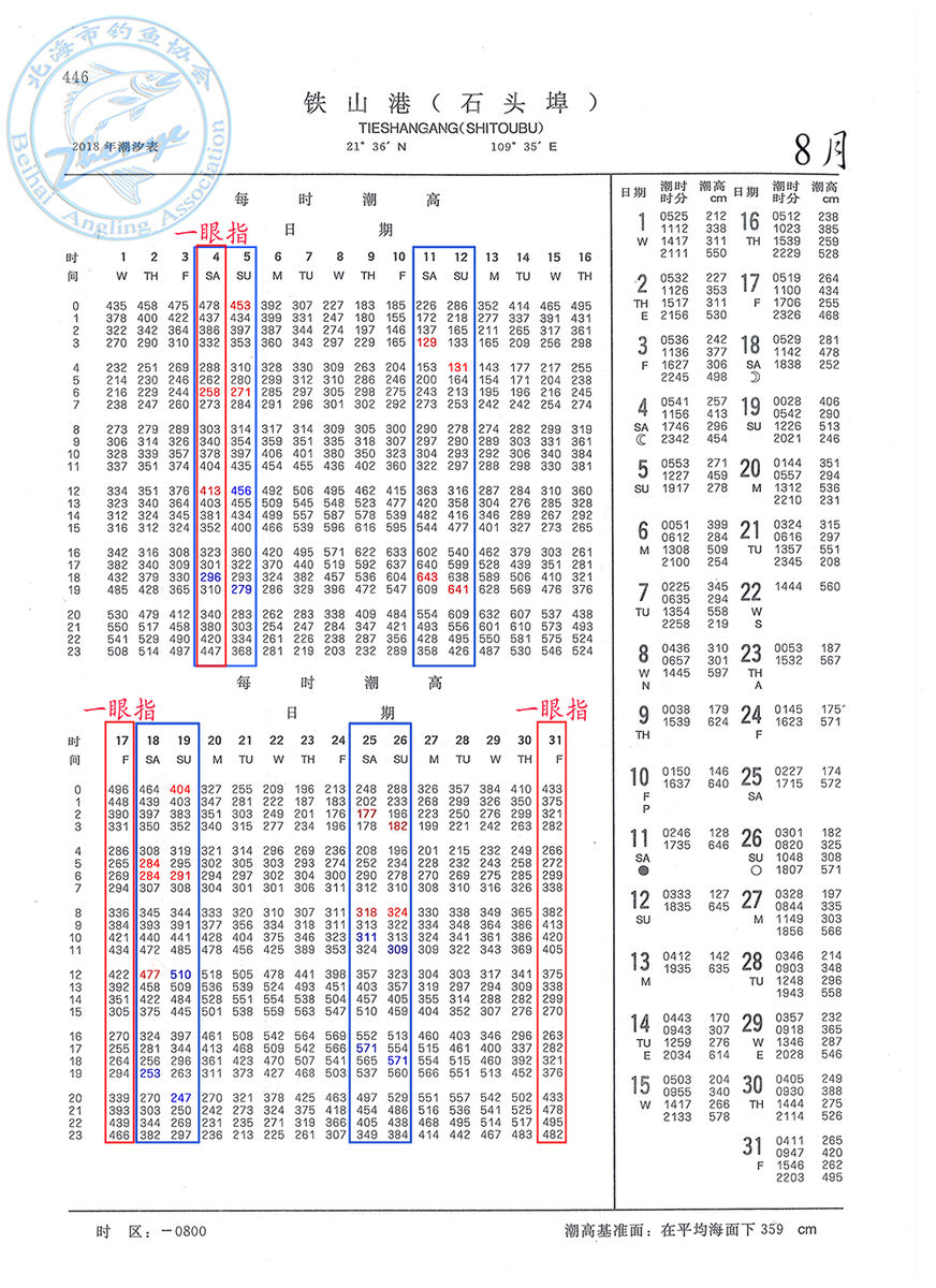

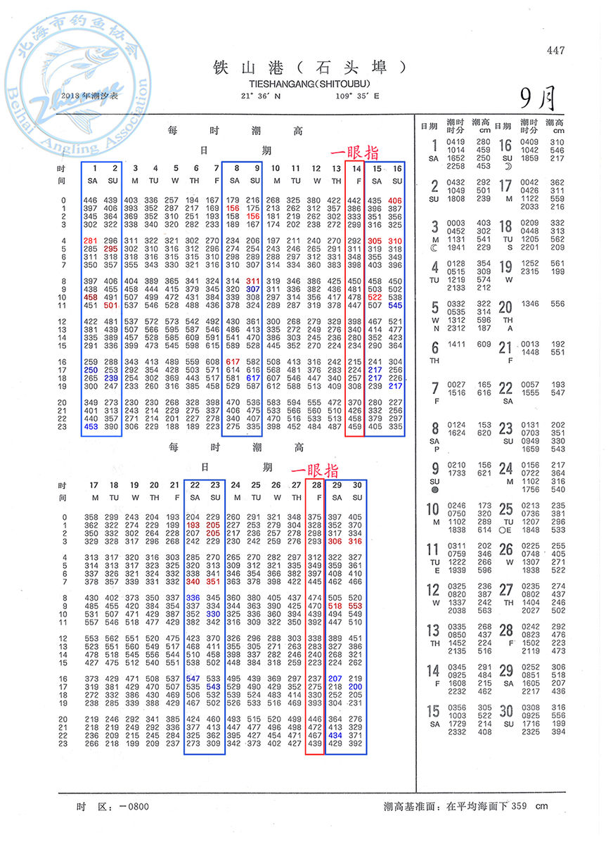

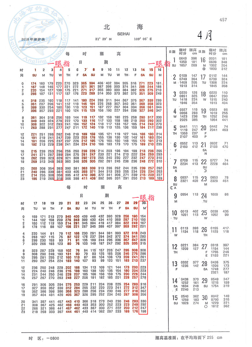

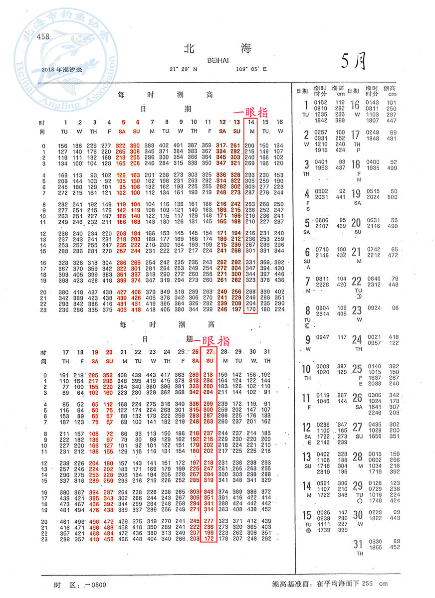

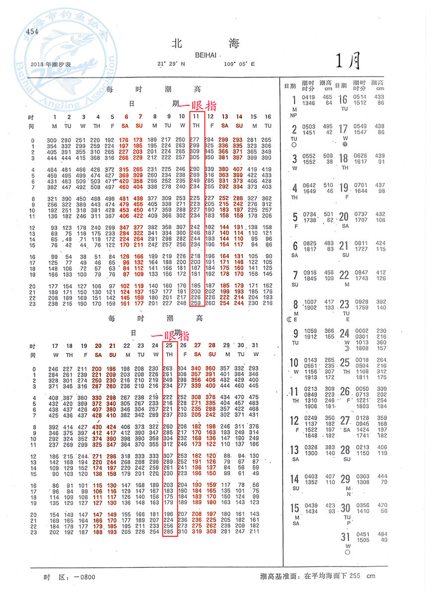

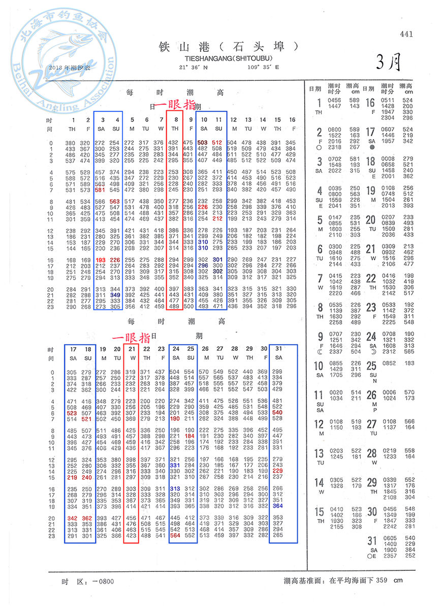

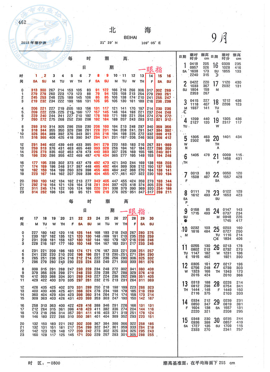

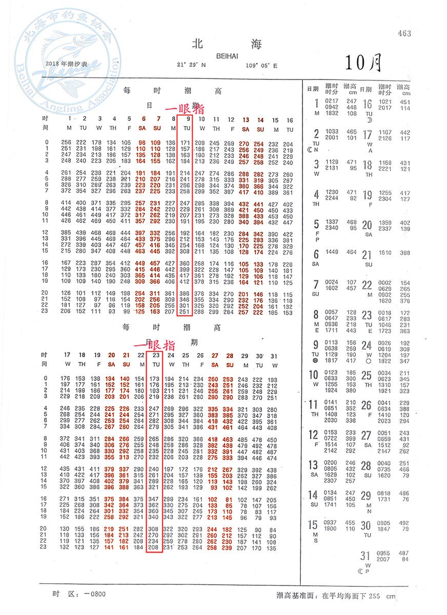

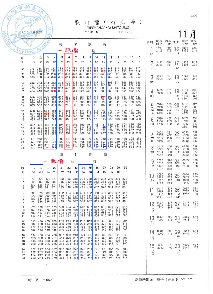

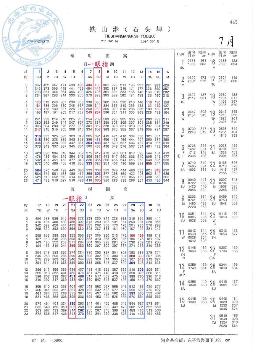

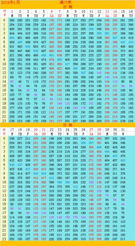

水流表的橫向是日期,就是每個月的1號到30號(或者31號 ····),縱向就是0點到23點(就是一天24小時)你要看10月9日的10點的水位就先在橫向找到9,再看豎向的10就可以看到水位是多高了。
水流表看的是每天每個整點的水位高低,我們釣魚主要是看兩個小時間的差值,我們習(xí)慣稱之為浪差,比如10點是320,11點是300,12點是290,水位一直在下降,說明是在退潮過程中,10點到11點的浪差是20,11點到12點的差值是10,這個差值說明了水流的緩急。在北海周邊(外沙、銀灘等)差值在10-20比較好釣,外面船釣的話30克鉛墜可以到底不動,如果超過30,100克的鉛墜也可能停不住。如果是在鐵山港那邊的石頭埠或者川江等釣點,差值在40以內(nèi)可釣,20-30是比較理想的時間段。現(xiàn)在不管你是釣筏還是打底,一般有水流才好釣,水流太大了不好釣。
浪差在10以內(nèi),水流會很平緩,如果連續(xù)幾個小時內(nèi)的浪差都是10以內(nèi),我們叫做死流,死流就是幾乎沒水流或者很小的鉛墜到底后也不會被推動,這種情況下的魚一般不開口,也就是說不好釣魚。如果連續(xù)多個小時內(nèi)的浪差在40以上,我們一般叫做飛機流,100克的鉛墜丟下海也不一定能直接到底,即使到底了也會被水流推走,這種情況下的魚不好釣(能釣上來的都是大魚 ····開玩笑的說,小魚都被水流推走了 ····)
因為我們一般都是白天出釣(職業(yè)殺手除外),所以白天期間既有水流而水流又不太急的時間段出發(fā),魚獲一般也會相對好很多。海釣受流水的影響比較大,很多外地人或者以前沒釣過海魚的釣友不明白這個,飛機流也跑去釣海魚,所以經(jīng)常會空軍,但是,海釣遠不止受水流影響那么簡單,還跟氣壓變化、風(fēng)向等很多因素有關(guān)(當然,跟釣點也有很大的關(guān)系),阿波也是腳仔,懂的不多,只能分享一些常見的問題,風(fēng)向我們一般說東北風(fēng)好釣,東風(fēng)不好釣,氣壓變化幅度大的魚不開口,有小幅變化的容易上鉤。石頭埠那邊浪差20-30公分因為水流比較合適,不快不慢,所以魚口比較好,釣筏的話釣組容易隨水流前行,打底的話因為魚比較活躍也容易上魚。
至于眼指,這是我們本地的傳統(tǒng)算法,對于我們年輕一點的人來說要記口訣,而且還要根據(jù)農(nóng)歷來算,比較麻煩。我編輯的石頭埠水流表也是先查農(nóng)歷日期再查口訣然后標出來哪天是一眼指。一般來說是二三眼指和十二三眼指好釣,這幾天的水流大部分時間都比較合適,不緩不及,容易上魚。上面的水流表用紅色邊框標出了每個月的一眼指的日期,一般是這天的前后各兩天比較好釣魚。藍色邊框標注的是周六周日,因為很多釣友只能周末出發(fā),標注出來方便查詢。
